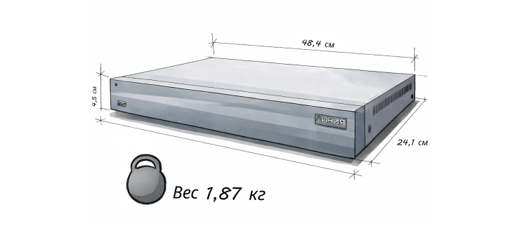

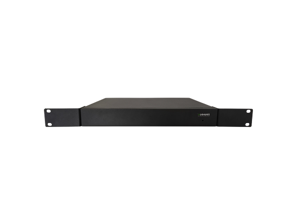

настольное или в стойку 19"
241x484x43,5 мм
1.87 кг
