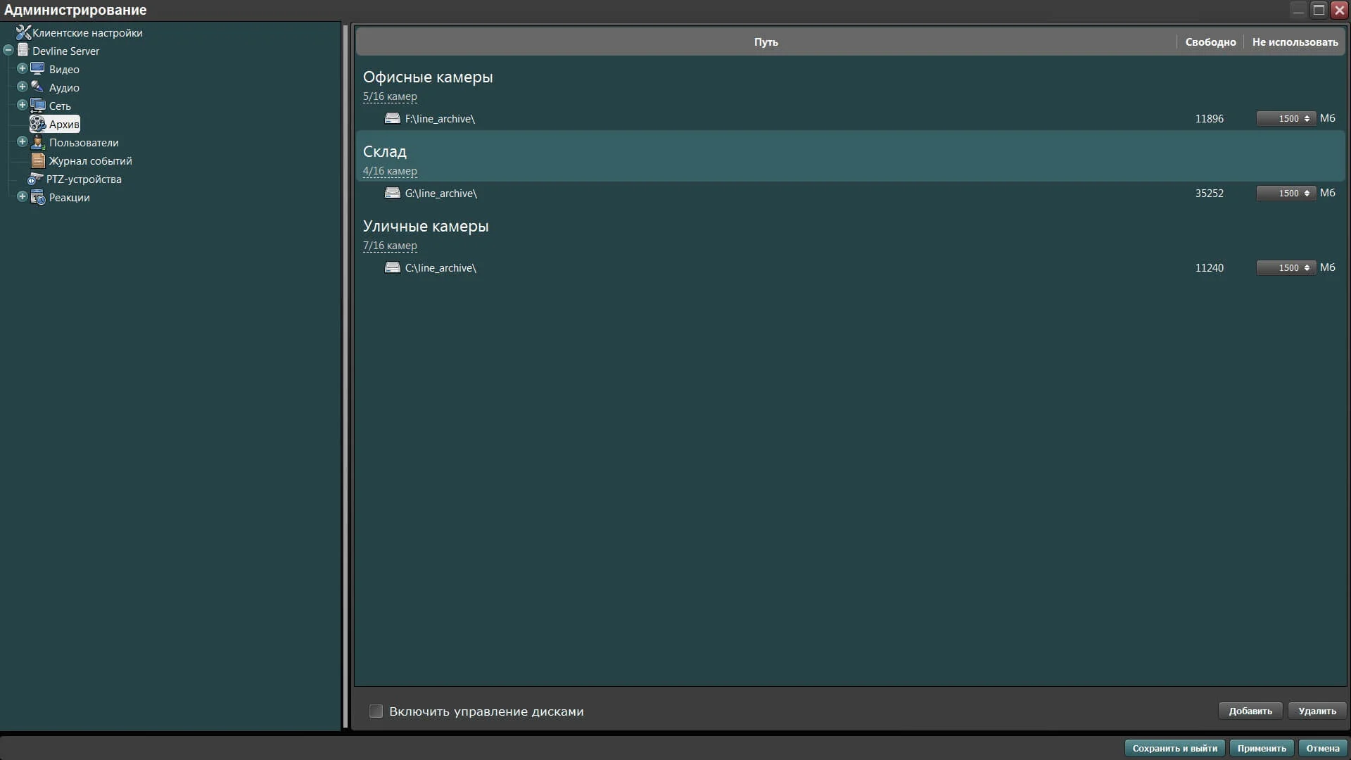

Одним из нововведений седьмой версии программного обеспечения стала возможность настроить группировку записей с камер на различные диски.
Группировка камер по дискам
Настройка параллельной записи сразу на все предназначенные для хранения архива каталоги в седьмой версии позволяет:
Ограничить количество камер, записываемых на каждый HDD;
Определить различную глубину архива для каждой камеры (группы камер);
Отказаться от RAID
Рекомендуется назначить на один физический диск не более 16 камер с общим потоком на запись не более 250 Мбит/c. Система допускает настройку, при которой каждой камере выделяется отдельный HDD для записи.
Одна и та же камера или один и тот же источник записи не могут назначаться для разных групп. Программа использует циклический режим видеозаписи: как только место на диске закончится, программа начнет записывать новые данные поверх самых ранних. Если для группы выбрано несколько папок для хранения видеоархива, то заполняться они будут по очереди.
