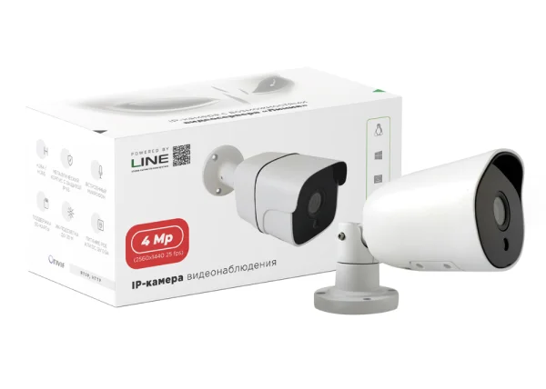

Линия 4Mp Bullet
Код модели: IPC10P4MOBI10
4 Мп (2560 x 1440 при 25 fps)
GalaxyCore GC4653
2.8 мм, фиксированный
PoE IEEE 802.3af
EcoMode
Аудио
встроенный микрофон + динамик. Двусторонняя аудиосвязь
к серверам «Линия» без покупки лицензии, дружественный канал
Снято с производства
Купить онлайн
«Линия 4Mp Bullet» − цифровая камера наблюдения. Обладает разрешением 2560×1440, 25 fps и широким углом обзора. Цилиндрический корпус с защитой IP-65 выполнен из металла. Монтажный набор в комплекте.
Высокое качество съемки и днем, и ночью, ИК-подсветка до 20 метров.
Простая и быстрая установка и настройка, удобное управление камерой для любого пользователя.
Для работы камеры не требуется сервер или видеорегистратор видеонаблюдения. Для использования в качестве автономного записывающего устройства установите Micro SD-карту для записи архива, и система готова к работе. Также запись возможна на сетевое хранилище, на облачный или локальный сервер «Линия».
Эксклюзивно в IP-камере «Линия 4Mp Bullet» реализована новая функция видеоаналитики Human Detector — определение человека в кадре.
Подключение к серверам «Линия» без покупки лицензии. Работа в едином клиенте для пяти операционных систем: Windows, Linux, MacOS, Android, iOS.
Данная камера оснащена встроенным микрофоном и динамиком для реализации двусторонней аудиосвязи.
Функция EcoMode помогает экономить интернет-трафик, если нет детекции и в этот момент никто не просматривает камеры в реальном времени.
IP-камеры «Линия 4Mp Bullet» могут участвовать в госзакупках согласно Федеральному закону «О контрактной системе в сфере закупок товаров, работ, услуг для обеспечения государственных и муниципальных нужд».
