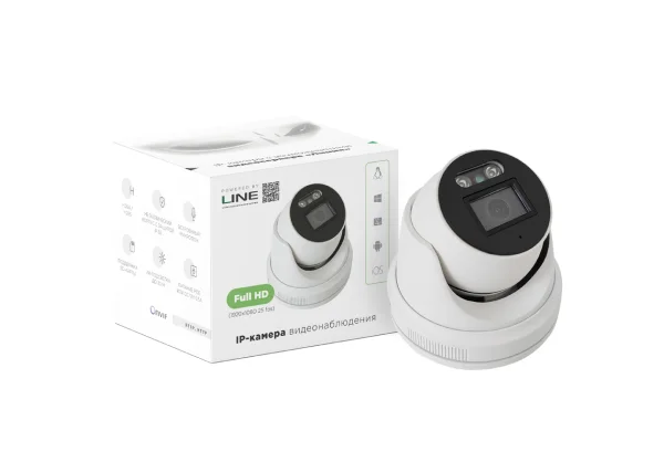

«Линия 2Mp Dome» − IP-камера видеонаблюдения Full HD разрешения 1920×1080 (25 fps) с широким углом обзора. Данная модель подходит для размещения на потолке, набор для монтажа в комплекте. Купольный металлический корпус имеет защиту IP-65.
Инфракрасная подсветка до 30 метров позволяет записывать видео в режиме ночной съемки.
Быстрый старт работы и простая настройка. Для использования камеры в качестве сервера видеонаблюдения установите SD-карту для записи архива, и система готова к работе. Также запись возможна на сетевое хранилище, на облачный или локальный сервер «Линия».
Подключение к серверам «Линия» без покупки лицензии. Работа в едином клиенте для пяти операционных систем: Windows, Linux, MacOS, Android, iOS.
Данная камера оснащена встроенным микрофоном и динамиком для реализации двусторонней аудиосвязи.
