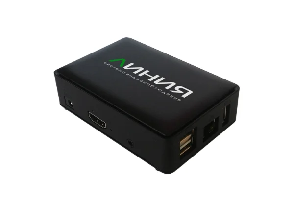

Видеосерверы «Линия MicroNVR» созданы для тех, кто ценит компактность и функциональность. Размеры устройства всего 9×6 сантиметров. Работает на базе операционной системы Linux.
Поддержка двух видеопотоков позволяет эффективно использовать ресурсы локальной сети и клиентских мест. При использовании второго потока требования к вычислительным мощностям устройств для просмотра видео на порядок меньше, чем при его отсутствии.
Многозонный детектор с функцией видеоаналитики − фильтрация записи по детекции, размеру объекта и цвету.
Главные особенности модели − компактный размер и легкость, широкий температурный диапазон (0...+55 °С), а также минимальное потребление электроэнергии при большой производительности.
Для организации точек видеонаблюдения могут быть использованы:
удаленные мониторы − мобильные телефоны и планшеты на базе Android и iOS;
офисные и домашние ПК с ОС Windows x86-x64: XP, Vista, 7, 8, 10, Server 2003-2012.
Имеется возможность работать с «Линия MicroNVR» через браузеры, поддерживающие Flash.
Количество удаленных рабочих мест программно неограниченно.
Все продукты серии «Линия MicroNVR» могут быть программно переконфигурированы в любой из трех режимов, с помощью утилиты admintool:
5 каналов, разрешение на канал не ограничено (ограничен суммарный поток 40 Мбит/с);
8 каналов, разрешение на канал не более 1280×1024 (1,3 Мп) 25 к/с;
16 каналов, разрешение на канал не более 720×576 (D1) 25 к/с.

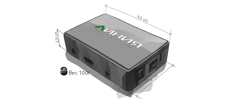

Габариты:
250мм х 950мм х 60 мм
Вес:
100 грамм
