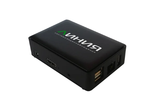

Видеосерверы «Линия MicroNVR» созданы для тех, кто ценит компактность и функциональность. Размеры устройства всего 9×6 сантиметров. Работает на базе операционной системы Linux.
Поддержка двух видеопотоков позволяет эффективно использовать ресурсы локальной сети и клиентских мест. При использовании второго потока требования к вычислительным мощностям устройств для просмотра видео на порядок меньше, чем при его отсутствии.
Многозонный детектор с функцией видеоаналитики − фильтрация записи по детекции, размеру объекта и цвету.
Главные особенности модели − компактный размер и легкость, широкий температурный диапазон (0...+55 °С), а также минимальное потребление электроэнергии при большой производительности.

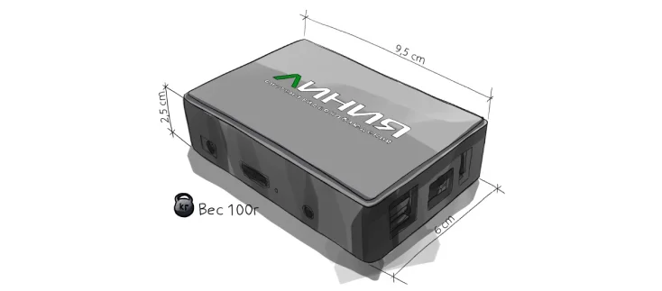

Размещение:
настольное
250мм х 950мм х 60 мм
100 грамм
1 год
Габариты устройства
