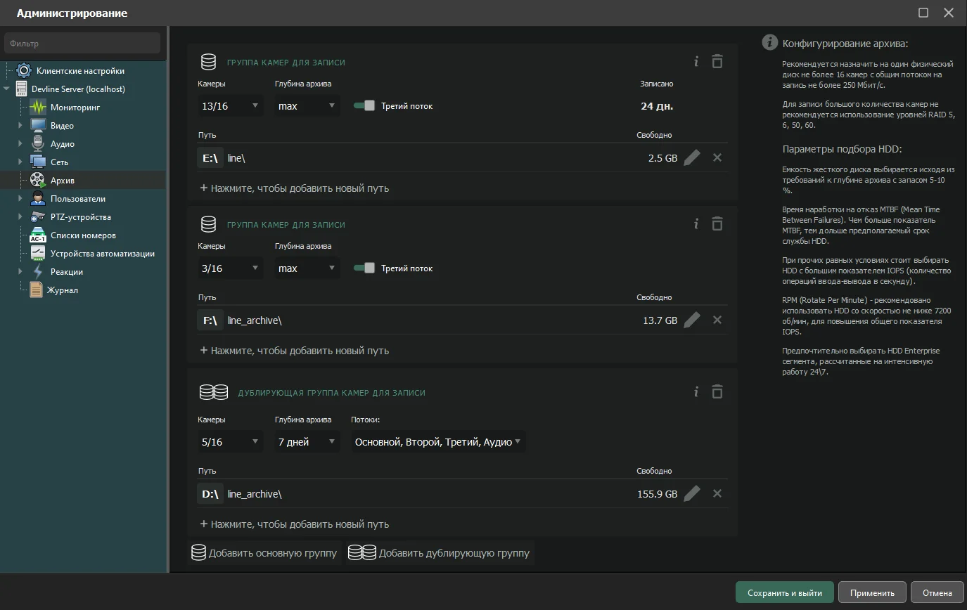

Конфигурирование архива
В шестой версии программного обеспечения «Линия» все каналы записываются на указанные каталоги последовательно. Если HDD не справляется с потоком записываемых и считываемых данных, необходим RAID, подробную настройку на примере NAS D-link ShareCenter можно найти здесь: http://www.devline.ru/nastrojka_NAS/ Для записи большого количества камер не рекомендуется использование уровней RAID, не дающих максимальный прирост скорости чтения/записи, например RAID 5. Значительно лучшие результаты показало использование аппаратных RAID 0 или RAID 10. Одним из нововведений седьмой версии программного обеспечения стала возможность настроить группировку записей с камер на различные диски. Настройка параллельной записи сразу на все предназначенные для хранения архива каталоги в седьмой версии позволяет:
Рекомендуется назначить на один физический диск не более 16 камер с общим потоком на запись не более 250 Мбит/c. Система допускает настройку, при которой каждой камере выделяется отдельный HDD для записи. Одна и та же камера или один и тот же источник записи не могут назначаться для разных групп. Программа использует циклический режим видеозаписи: как только место на диске закончится, программа начнет записывать новые данные поверх самых ранних. Если для группы выбрано несколько папок для хранения видеоархива, то заполняться они будут по очереди. Параметры подбора HDD
Среди основных требований пользователей к системе видеонаблюдения, как правило, круглосуточная работа, и это необходимо учитывать при выборе HDD. К подбору жесткого диска для видеонаблюдения стоит подойти внимательно, так как он работает при больших нагрузках. Это не означает, что необходимо использовать только лишь узкоспециализированные диски для записи видео, возможно подобрать подходящий винчестер, ориентируясь на следующие параметры:
