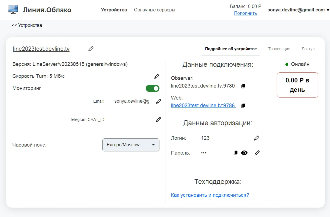

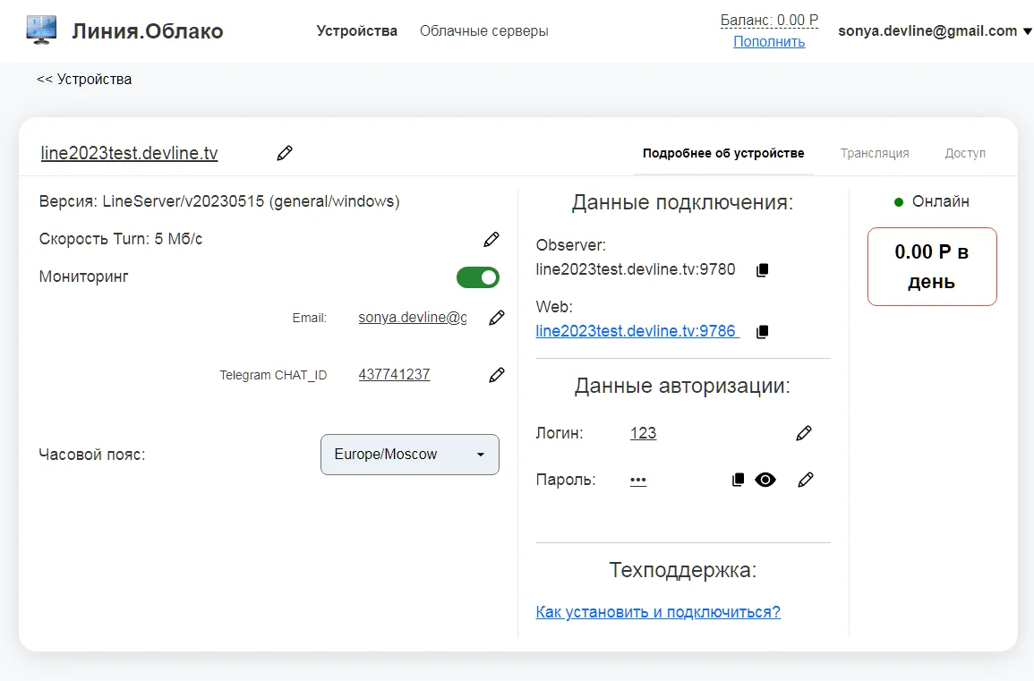

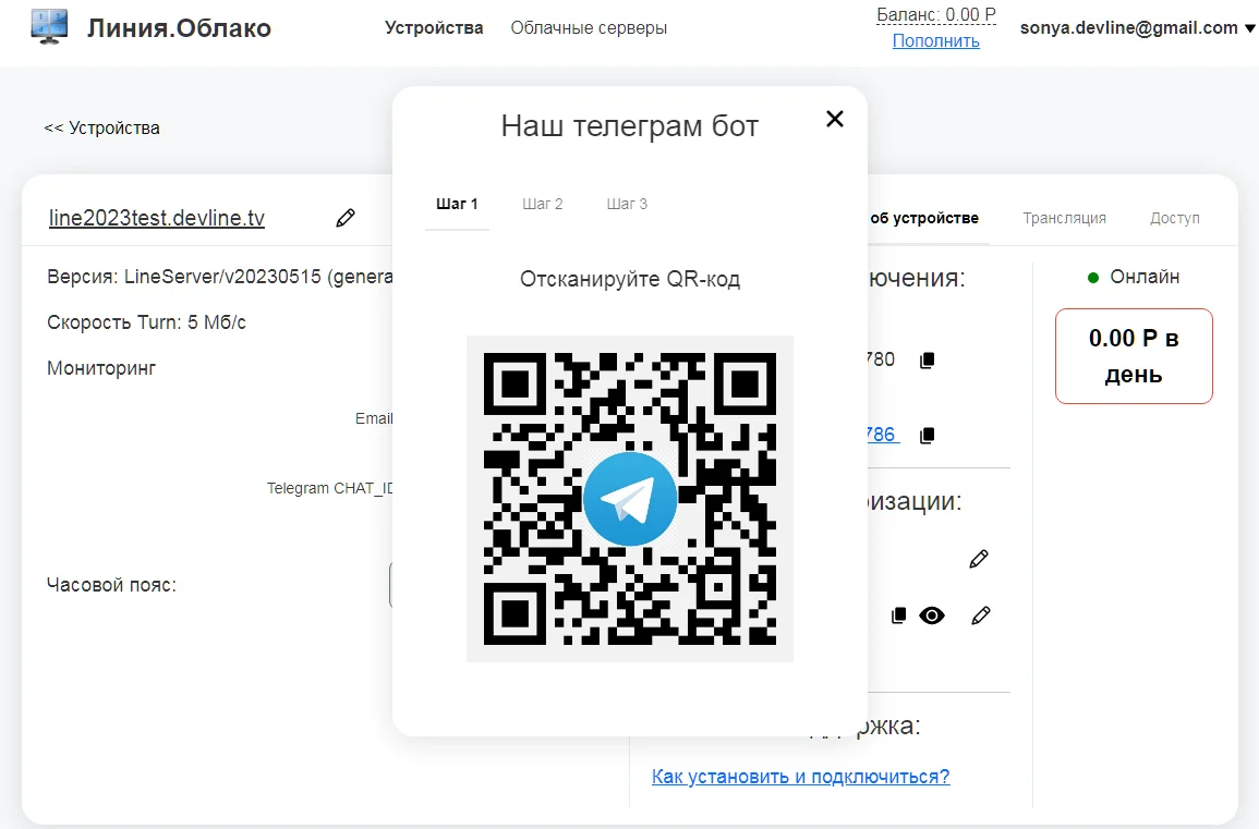

Для включения мониторинга состояния вашего сервера зайдите в ваш личный кабинет «Линия Облако», включите «Мониторинг», нажмите на карандаш в пункте «Telegram CHAT_ID». Появится QR-код на бот «Линия».

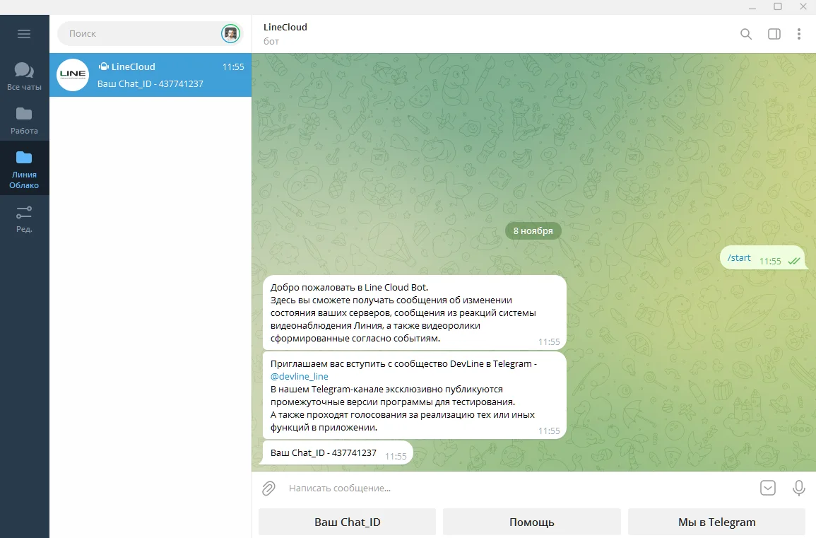

Шаг 2

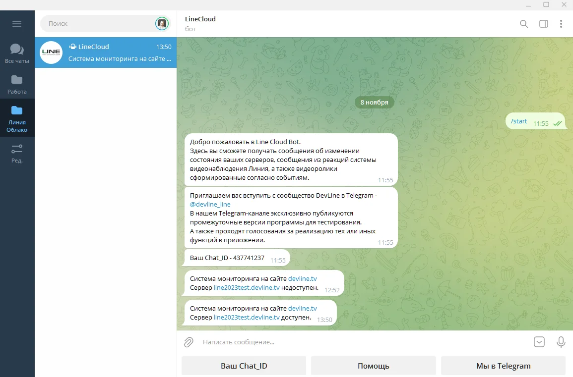

Перейдите по ссылке и запустите бот. Вам придет сообщение с вашим Chat ID.
Шаг 3
Снова перейдите в личный кабинет «Линия Облако». Введите ваш Chat ID в соответствующее поле.
Теперь вы будете получать сообщения в Telegram, когда ваш сервер отключился и когда он возобновил работу.

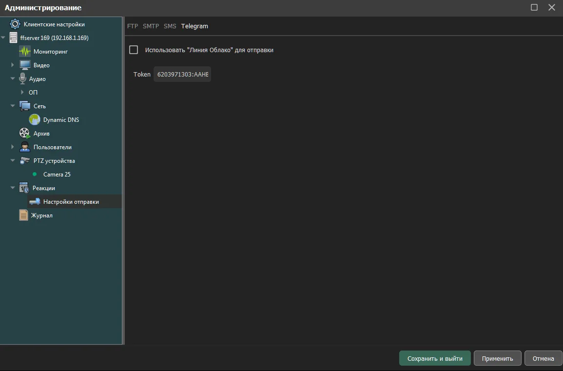

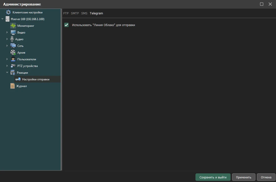

Настройка в программном обеспечении «Линия». Версия «Линии» должна быть 8.1 или выше. Зайдите в «Администрирование», вкладка «Реакции», «Настройки отправки». Выберите Telegram. Поставьте галочку «Использовать «Линия Облако» для отправки»

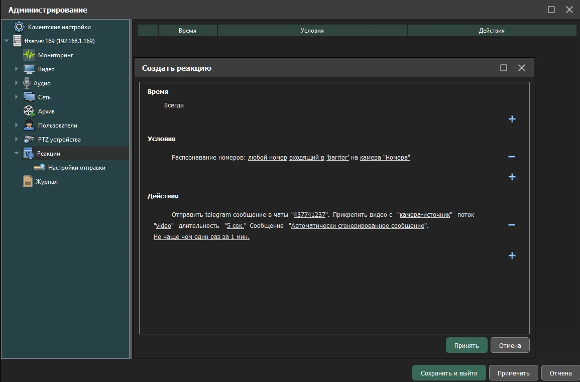

Шаг 5
Создание реакции. Перейдите во вкладку «Реакции» и создайте реакцию, по которой вы хотите получать уведомления: детекция движения, пропал сигнал и т. д.

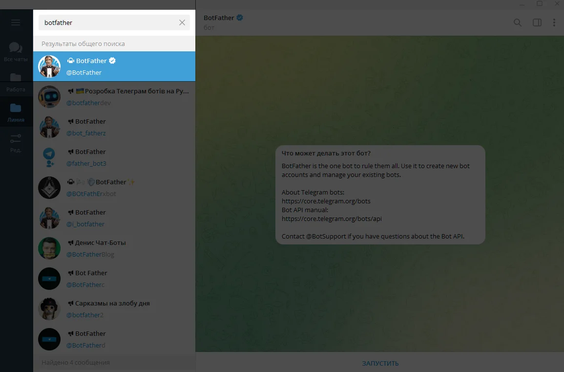

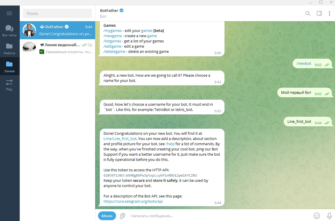

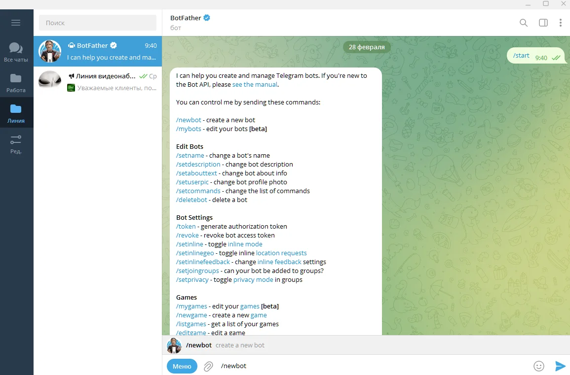

Введите в поле поиска @BotFather и выберите бота. У официального бота Telegram будет стоять синий подтверждающий знак возле имени в виде галочки.
Шаг 2

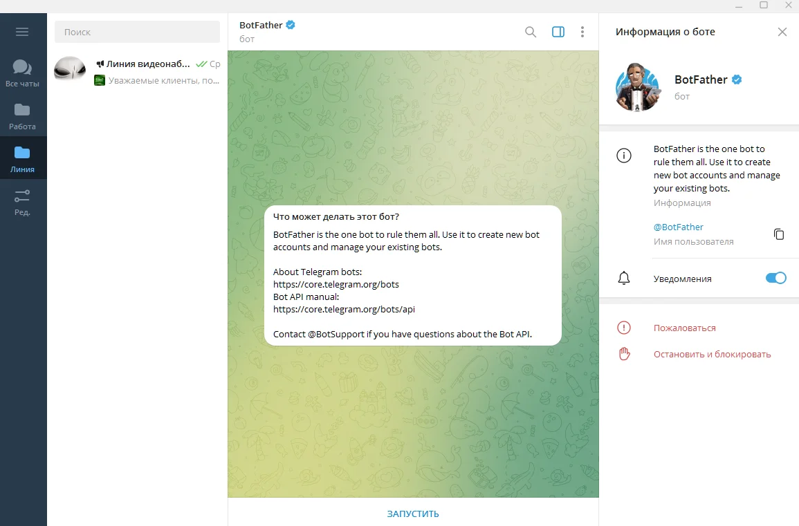

Нажмите «Запустить» для активации бота BotFather. В ответ вы получите список команд по управлению ботами.

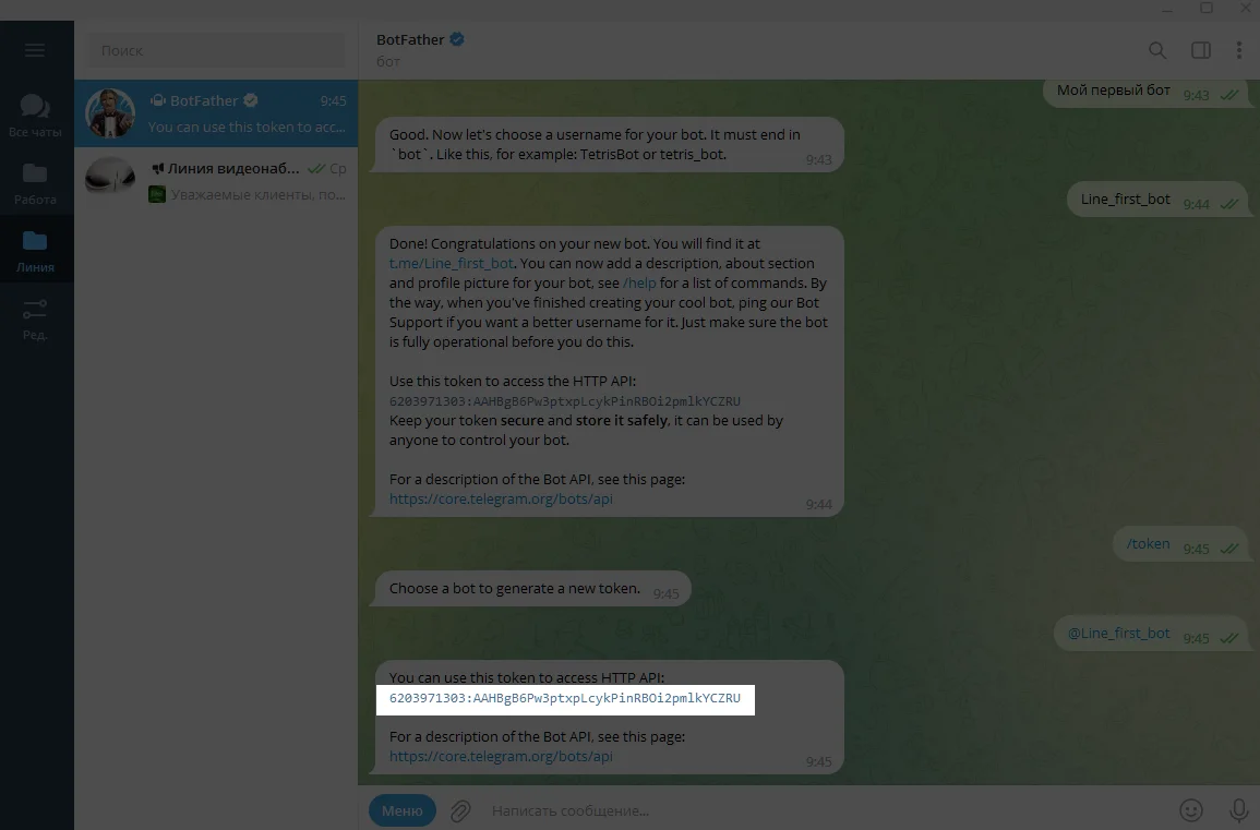

Шаг 3
Выберите или напечатайте и отправьте команду /newbot.
Шаг 4

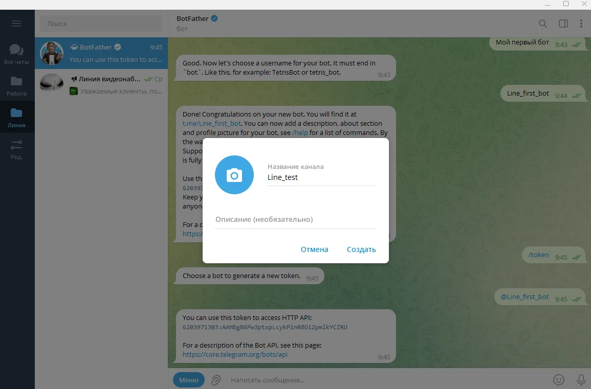

Выберите название бота, оно может быть на русском. На следующий запрос укажите адрес для вашего бота, адрес обязательно должен заканчиваться на bot и быть уникальным.
При успешном создании бота скопируйте и сохраните значение токена [token], оно понадобится позже для получения chat_id канала и для настройки отправки в «Линии».
Шаг 5

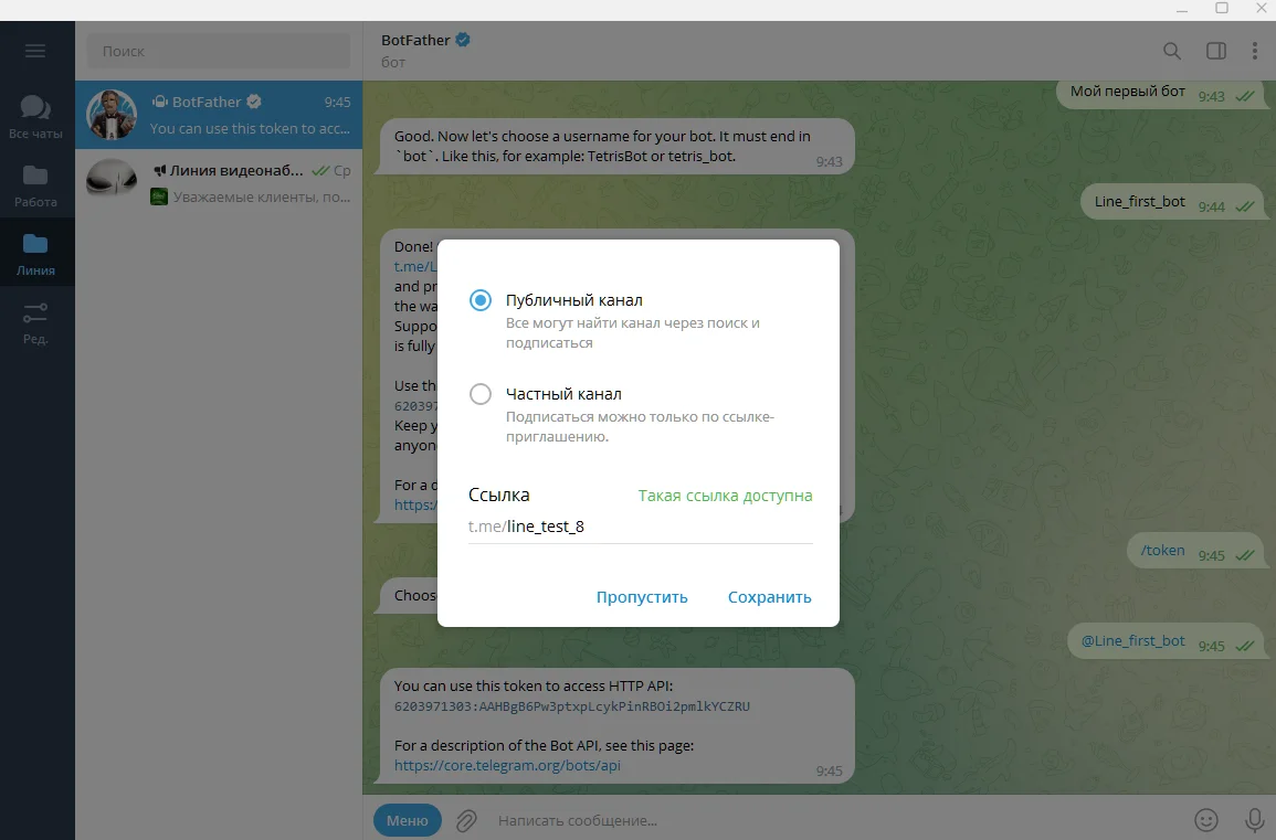

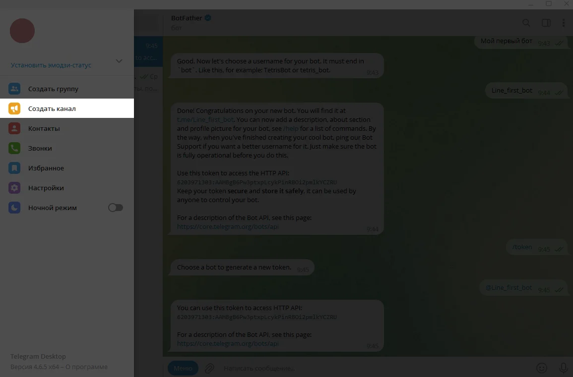

Создаем канал. Для получения сообщений от бота создайте свой личный канал.
На телефоне, в нижнем правом углу нажмите иконку «Карандаш» => «Создать канал». В приложении для компьютера нажмите ☰ «Создать канал».
На время настройки сделайте канал публичным. Скопируйте и сохраните адрес публичной ссылки канала [name_channel] , он понадобится позже для получения chat_id канала.

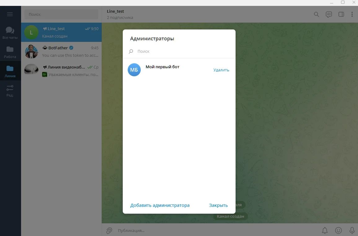

После создания канала зайдите в его настройки (клик по иконке в канале или ⋮ в приложении для компьютера) и добавьте вашего бота в «Администраторы» канала.

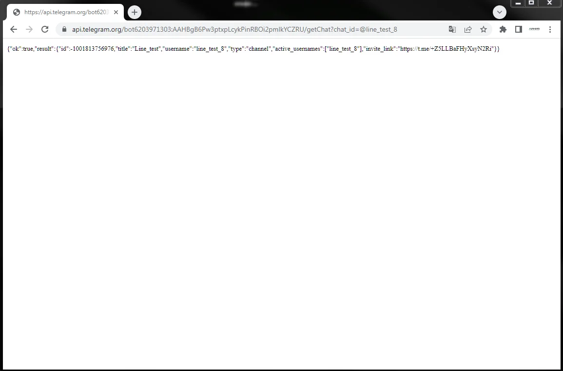

Узнаем chat_id канала. Для получения chat_id понадобятся ранее сохранённые значения токена [token] и адрес канала [name_channel] .
Откройте в браузере ссылку типа:
https://api.telegram.org/bot[token]/getChat?chat_id=@[name_channel]
пример ссылки:
https://api.telegram.org/bot5945925335:AAHr5NpRewewew5Mq3A0f50hEoQuQ8s/getChat?chat_id=@nin_line_bot
ВАЖНО!
Перед [token] должно быть написано bot.
Перед именем канала @.
Канал должен быть публичным.
Бот должен быть добавлен в администраторы.
В ответ в браузере вы получите: {"ok":true,"result":{"id":-1001702544865, .......
Это и есть ваш chat_id -1001702544865 [chat_id], скопируйте и сохраните его, он нам понадобится для настройки реакции.
ВАЖНО! Если в chat_id есть знак минуса (-), его также нужно копировать./

Настройка в программном обеспечении «Линия». Версия «Линии» должна быть 8.1 или выше. Зайдите в «Администрирование», вкладка «Реакции», «Настройки отправки». Выберите Telegram. Снимите галочку «Использовать «Линия Облако» для отправки» и вставьте ваш [token] (без пробелов, bot и т. п.).

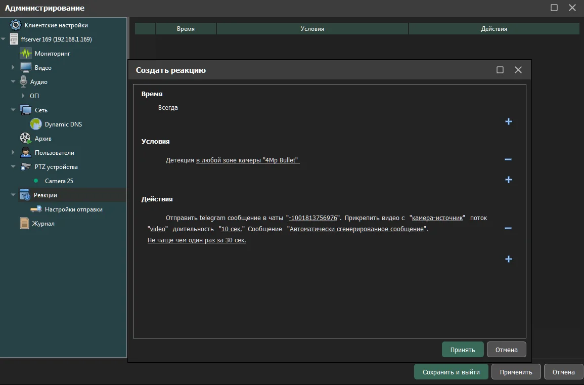

Создание реакции.
Создайте реакцию, по которой вы хотите получать уведомления: детекция движения, пропал сигнал и т. д.

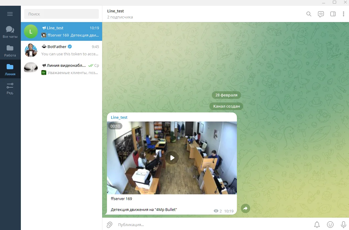

Шаг 10
Измените канал на частный.
