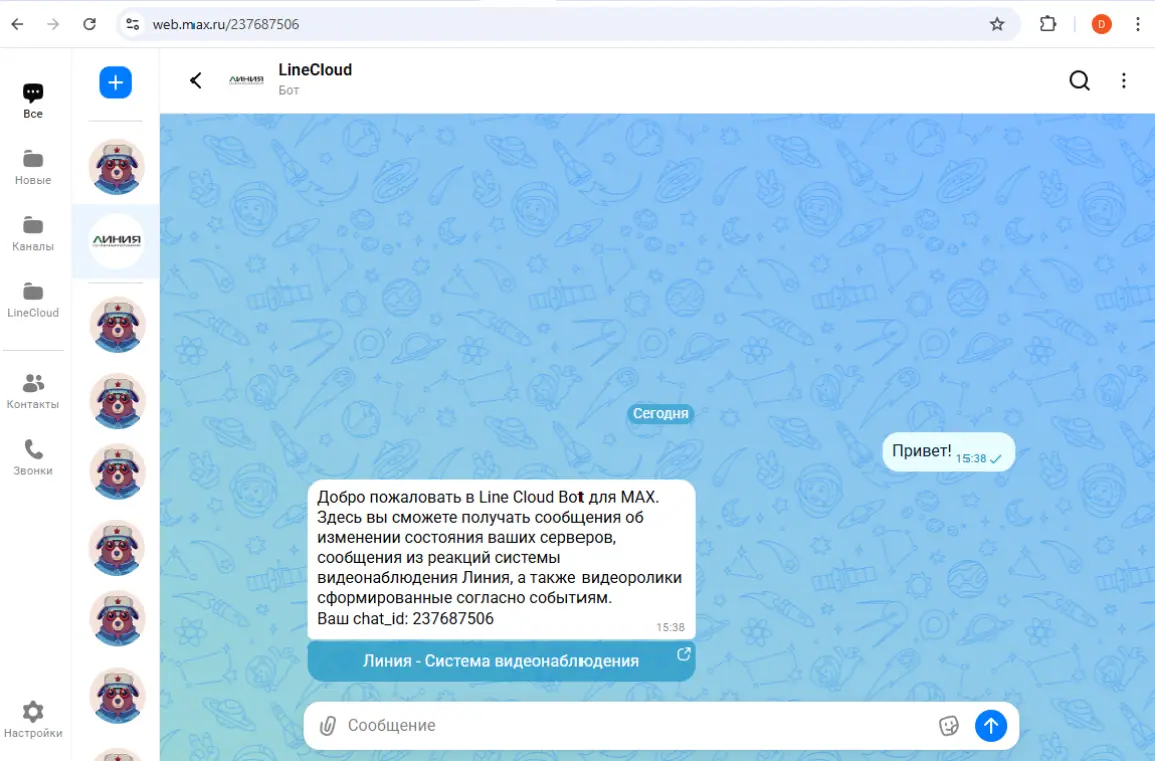

Найдите в MAX бота «Линия» по ID @id2308259232_bot или отсканируйте QR-код.
Шаг 2
Запустите бота, отправив ему любое сообщение. В ответ он пришлёт сообщение, в конце которого будет указан параметр «Ваш chat_id: XXXXXXXXXXX». Его необходимо использовать в «Линия» для отправки уведомлений.

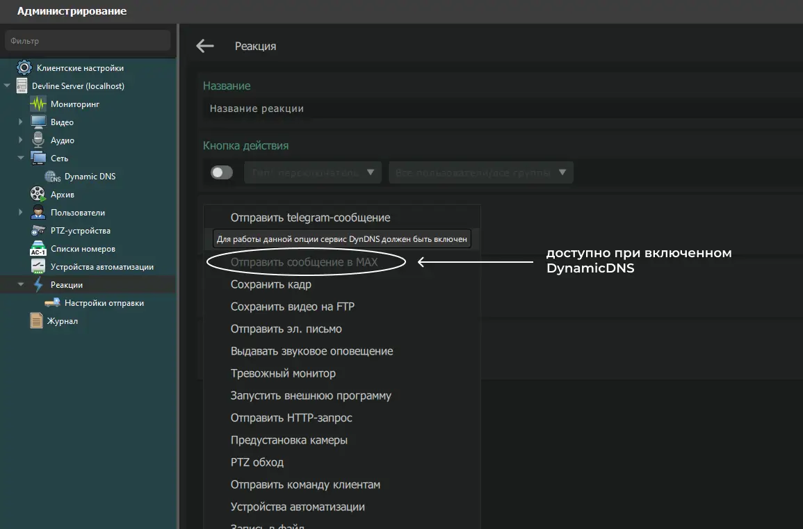

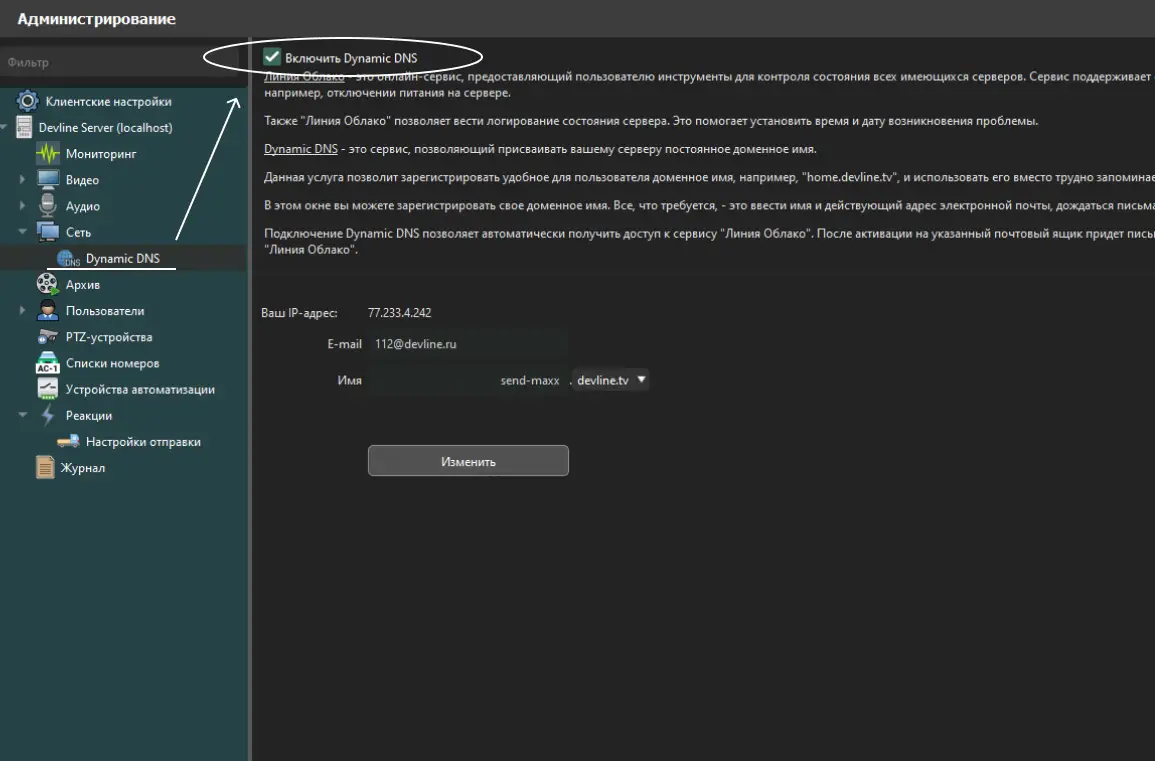

Поскольку отправка выполняется через «Линия Облако», необходимо включить DynamicDNS. В противном случае действие реакции «Отправить сообщение в MAX» будет недоступно.

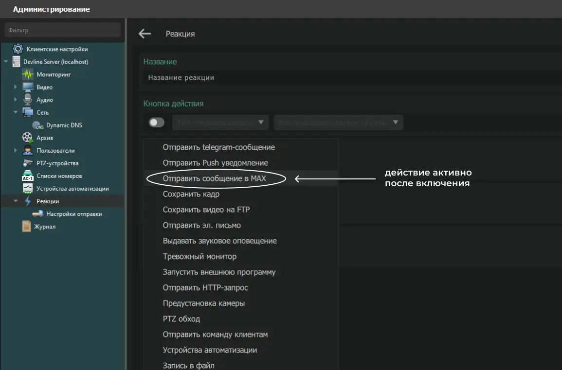

После включения DynamicDNS опция станет доступна в модуле «Реакции» → «Действия».

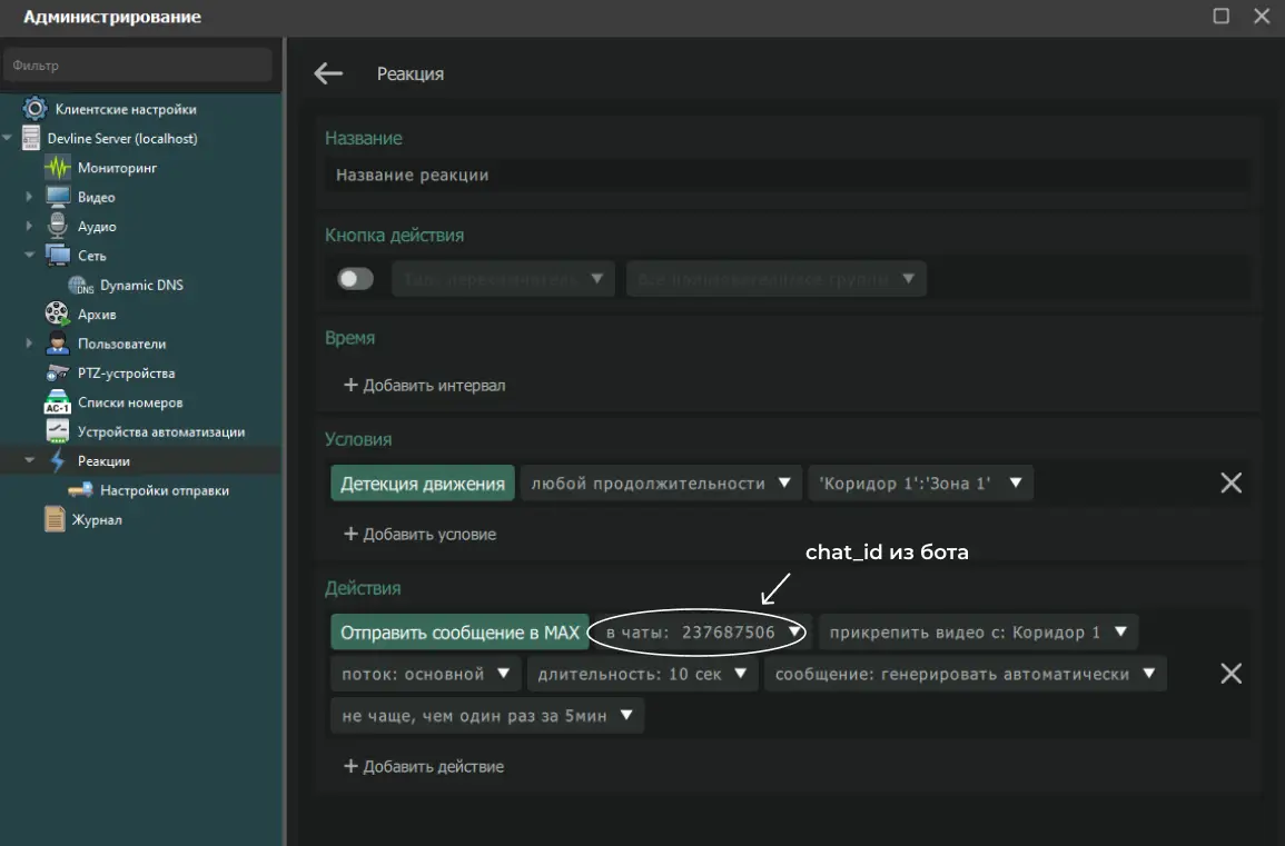

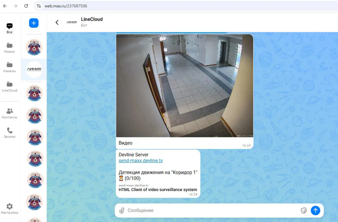

Создание реакции. Перейдите во вкладку «Реакции» и создайте нужную реакцию: детекция движения, пропажа сигнала и т. д.
В поле «Чаты» укажите значение из «Ваш chat_id» и выберите камеру, с которой будут отправляться видеосообщения. ВАЖНО! Пока открыто «Администрирование», реакция работать не будет. Теперь вы можете использовать MAX как бесплатное облачное хранилище важных событий. На текущий момент суточный лимит сообщений в MAX — 100
