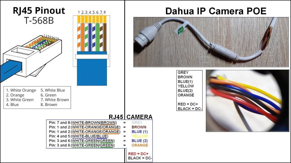

dahua hfw4431r-z Можно подключить через сетевую розетку?
красный и черный это к разъему питания от 12 вольт
как вариант подключить к этим проводам 12 вольт и методом тыка определить какие из poe именно сеть
Можно ещё проще. Если распиновка, которую я предложил ранее не подошла, то 1. разобрать аккуратно камеру, 2. найти из этих 6 проводников (красный и чёрный не в счёт, потому что уже известно, что они отвечают за питание по линии 12В DC), куда идут 4 и куда идёт ещё одна пара. Они должны идти на разные разъёмы. Так вот эта самая пара - питание светодиода, а остальные 4 - сеть + PoE.
И, как правильно предложил Admik, подать на красный (+) и чёрный (-) питание 12В. И подключив к обычному коммутатору искать комбинацию, при которой поднимется линк. Правда, вариантов аж 24 будет.
Взято отсюда:
https://www.cctvforum.com/topic/35752-dahua-ip-camera-color-codepinout-for-the-ethernet/
Brown = pin 1
Purple = pin 2
Orange = pin 3
Yellow = pin 4+5
Blue = pin 6
Grey = pin 7+8
Красный и чёрный расключать не надо!!!
Расключать всё по той же технологии T568B.
