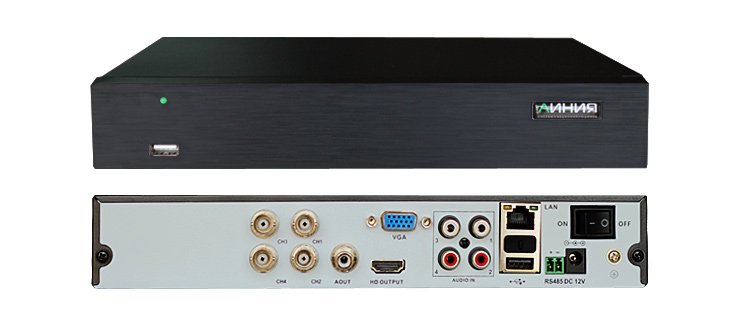

Ни один из видеорегистраторов, знакомых мне, не может вообще писать архив на сетевой носитель. Единственное решение - Линия. Но и Линия - программа не всеобъемлющая. Чтобы она могла писать архив в сеть, надо чтобы и регистратор, и компьютер с архивом были в одной сети.

3. Ставите МикроНВР в машине, как в ранее упомянутом видеоролике, и пишите архив так, как я предлагал ранее пользователю Supert34t - на облачные сервера Линии.
4. Ставите любой видеорегистратор и пишите архив локально, в машине.
