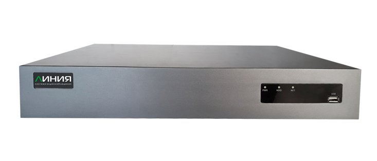

«Линия NVR»
IP-видеорегистратор «Линия NVR» работает на базе серверной части «Линия Linux» и предназначен для подключения до 32 цифровых камер, лицензии в комплекте.
Внутри корпуса предусмотрено место под установку до четырех жестких дисков 3,5", общим объемом до 48 терабайт.
Корпусное решение IP-видеорегистратора «Линия NVR» позволяет осуществлять его монтаж в стойку 19'' (крепления включены в стоимость).
Управление оборудованием и его настройка осуществляются через любое клиентское место «Линия», а именно через персональный компьютер с ОС Windows x86-x64: XP, Vista, 7, 8, 10, Server 2003–2012. Также для организации точек видеонаблюдения могут быть использованы мониторы, подключенные к устройству через VGA и HDMI, мобильные телефоны и планшеты на базе Android и iOS, браузеры, поддерживающие Flash.
«Линия NVR» совместим с другими устройствами на базе системы видеонаблюдения «Линия», а также поддерживает основной функционал программы: создание пользователей с разграничением уровня доступа, программный детектор движения, аналитику в архиве, реакции, сервис «Линия Облако» и другое.
«Линия NVR»
Характеристики:
- операционная система: Linux;
- сетевой интерфейс: 1000 Мбит;
- видеовыходы: 1xHDMI, 1xVGA;
- аудио выход: 1xRCA
- другие разъёмы: 1хUSB 2.0, 1хUSB 3.0;
- диапазон рабочих температур: 0…+55 °С
- питание: 12В / 6А / DC;
- потребление энергии: до 72 Вт;
- размещение: настольное или в стойку 19" (1.5U);
- габариты: 440x330x72 мм;
- вес БРУТТО: 3.2 кг;
- лицензия "Линия IP": для подключения 32 IP камер.
Розничная стоимость 32 000 руб. https://devline.ru/price/
Дальнейшее расширение на объекте  возможно путём приобретения  дополнительных «Линия NVR» . В "Линии" есть возможность объединять серверы и наши видеорегистраторы в группу(ы) на клиентских рабочих местах, это даёт возможность одновременной работы с несколькими серверами/регистраторами "Линия", удаленными друг от друга. Процесс осуществляется синхронно и визуально выглядит как просмотр одного сервера/регистратора с объединенным количеством камер. Это решение часто используется на предприятиях или в офисах, где установлено несколько серверов и вся информация стекается в единый центр мониторинга и контроля. Камеры можно расставить в нужном порядке (если разрешено правами пользователя).
