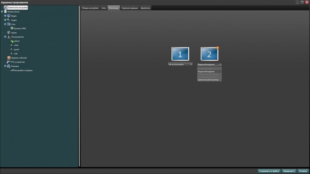

Как создать собственный вид для второго монитора?  Показывает только для первого монитора(скриншот) произвольные виды; количество камер 35, соответственно предустановленные виды не подходят.

Второй монитор должен быть подключен к этом ПК и задействован в "Линии" . Настроить можно на  вкладке  «Мониторы» .
Закладка «Виды» отображает наборы расположения камер, созданные на выбранном сервере.
Здесь отображаются только те виды, которые разрешены для выбранного пользователя. Выбрать доступные виды можно для нескольких мониторов, используя соответствующие вкладки. Для того чтобы назначить выбранный вид загружаемым по умолчанию, нажмите на него правой кнопкой мыши и выберите соответствующий пункт меню. Для создания или удаления выбранного вида нажмите на соответствующий значок в нижней части вкладки. Для редактирования уже созданного вида нажмите на него правой кнопкой и выберите функцию «Редактировать».
Для создания вида нажмите в нижней части на значок «+», в открывшемся окне «Редактор вида» последовательно нарисуйте нужное количество отображаемых камер. Рисование осуществляется удержанием нажатой левой кнопки мыши и перетягиванием курсора от одного до другого угла предполагаемого окна. Либо воспользуйтесь функцией автоматического создания вида, нажав на кнопку «Таблица» и указав количество строк и столбцов
Монитора у меня подключено два, основной(1) используется для работы, дополнительный(2) для отображения видеонаблюдения (скрин1), когда я захожу в виды, то там доступно задание видов только для монитора 1. Но все это я делаю на клиенте. На сервере как-то дополнительно для второго монитора надо что-то задавать? Как видите на 3 скрине для второго монитора отсутствует в выборе вид на 35.

У Вас в "Линии" задействован один монитор, при этом в операционной системе - он второй.
Задействуй оба, настройте виды для второго, отключите первый (как сейчас есть).

Еще есть баг с двумя мониторами. Проявляется обычно, когда при изначальной настройке был физически подключен один монитор, проявляется обычно с удаленной настройкой - VNC или TeamViewer. После подключения второго монитора дефолтных видов для второго монитора нет. Приходится их копировать вручную.
В момент запуска "Линии" мониторы должны быть подключены, только при таком условии имеет смысл смотреть.
Если Вы уверенны, что проявляется только при удалённой настройке через VNC или TeamViewer - они могут причиной проблемы.

Просто я физически нахожусь у себя, а видеонаблюдение у себя, зачастую за 1000 километров. Удалёнки упомянул исключительно для полноты информации, на случай, если случай не единичный. Пока подтверждается условие: первоначально подключен один монитор, после запуска и настройки Линии подключаем второй, выбираем оба для использования Линией под видеонаблюдение, и получается что на новый монитор всем пользователям доступен только единственный вид - 1 окно. Приходится копировать все виды с первого монитора. Как вариант, проявляется в случаях, когда основным становится второй монитор, а первый был подключен позже. Буду запускать новые серверы - постараюсь обратить внимание и точно запомнить последовательность.
Хорошо, ожидаю от Вас информации и учитывайте, пожалуйста, что в момент запуска "Линии" мониторы должны быть подключены
