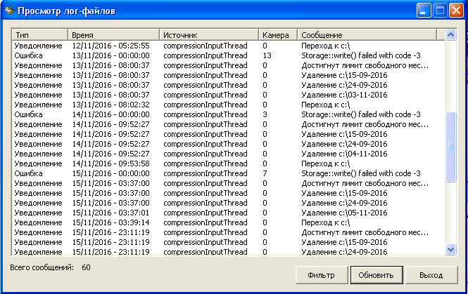

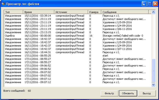

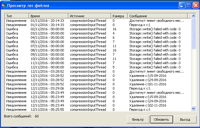

Вот на этих скриншотах видна суть проблемы. Какие диски стоят под архив (С и Е), сколько на на них места. Возникает вопрос, почему себя так ведёт запись в архив, с перерывом. 15 и 16 ноября в файлах архив видео (почти 200 гб 16 ноября занимает по всем камерам), но через "просмотр архива они не активны), 17-ое (сегодня) ноября записи не идёт.
В чём может быть причина?

Нужно обновить программное обеспечение до версии 7.2.1 http://www.devline.ru/software/ без сохранения логов и  информации об ошибках.
Версии 7.0.0 и выше не совместимы с более ранними версиями: нет возможности подключаться к серверам и просматривать архивы. Настройки "Линия" попробует конвертировать, я рекомендую переустанавливать начисто.
Записывать архив на системный диск настоятельно не рекомендую.
Если после обновления будут наблюдаться ошибки - пришлите, пожалуйста, сбор  сведений о системе, сделанный с помощью Линии ("Пуск\Все программы\Линия 7.2.1\Сбор сведений о системе").
Я правильно понимаю, что просмотр архивов записанной версией выше чем 7.0.0 возможно будет просматривать, а архивы более ранних чем 7.0.0 уже будет невозможно, так?
Верно.
