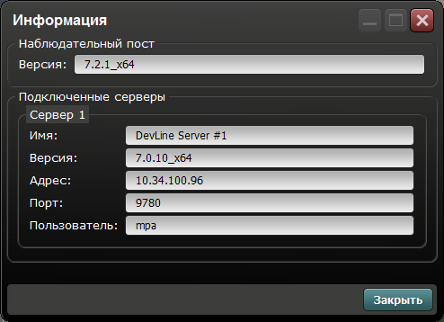

Подскажите пожалуйста.
Обновил на сервере версию, а в информации у меня показывает, что обновился только наблюдательный пост. Проверил kernel - версия 7.2.1 А когда подключаюсь по удаленке там вообще показывает версию сервера 7.1.1-rc1
Или на это сообщение можно не обращать внимание?
Спасибо за информацию, проверим  #8791
Спасибо всем откликнувшимся. Проблема будет пофиксена в следующем релизе, актуальна при установленной галочке "Автоподключение". Для обновления информации о версиях достаточно вызвать диалог подключения к серверам и выполнить переподключение.
