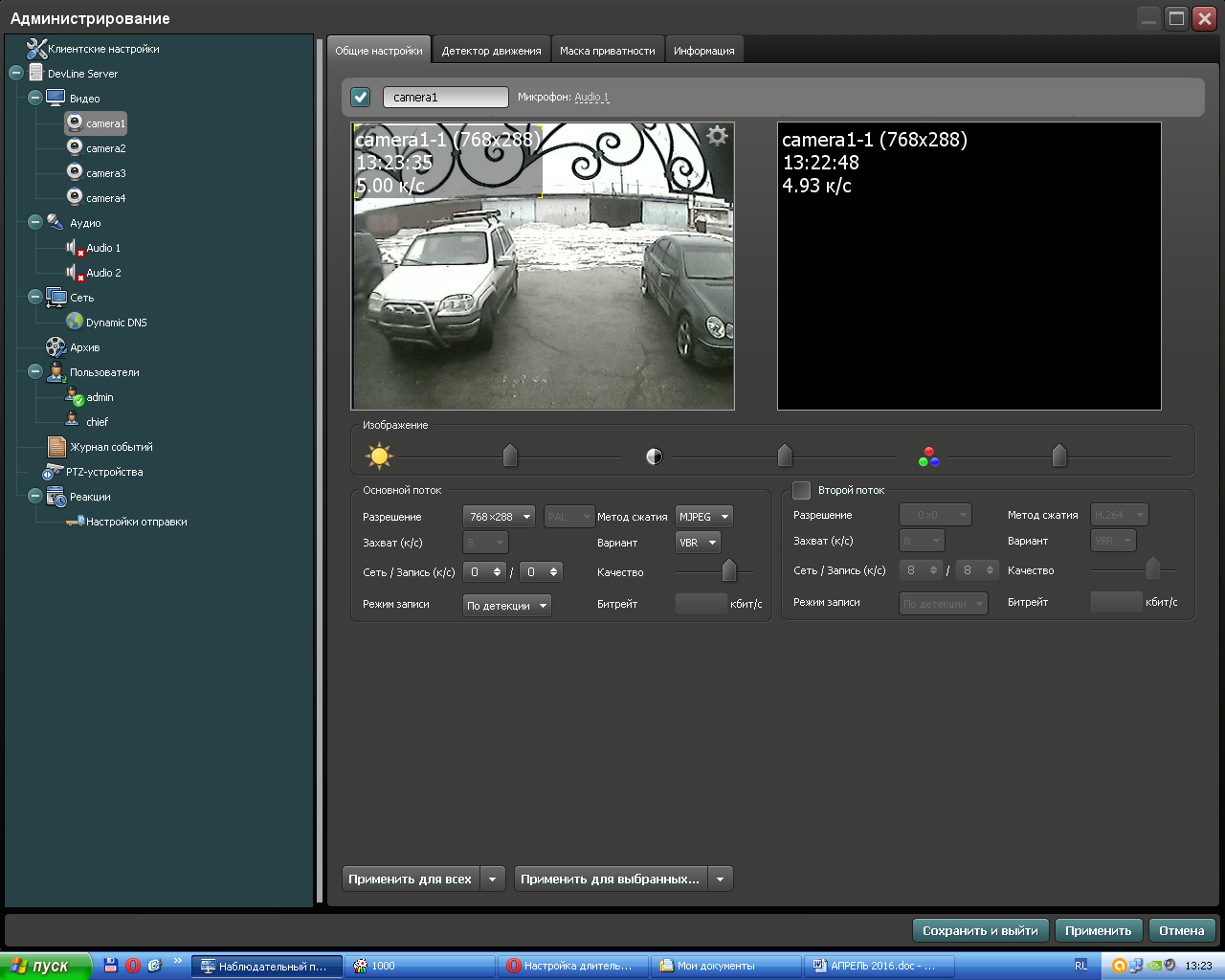

Архив всего пять дней. Маловато. Настроить не знаю как. Под архив выделен отдельный жесткий диск на 150 Гб. На свойствах диска показывает, что он весь занят. Неужели 150 Гигов хватает всего на 5 дней? Помогите разобраться
Укажите тип камер, разрешение, метод сжатия, скорость захвата к/с тип записи .
Примерно глубину архива  посчитать можно здесь http://www.devline.ru/calc/
В администрировании самой "Линии", индивидуально для каждой камеры
Для MJPEG всё в пределах нормы.
Если на камерах есть возможность переключить на H.264 - нужно попробовать, это существенно увеличит глубину архива.
