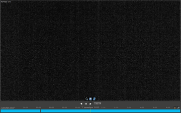

Ситуация следующая, стоят камерки Хики 7164, при освещении все хорошо, но как камерки остаются без света, начинают вылезать артефакты и детектор Линии начинает на них срабатывать (до Линии на этом сервере стоял MC, так там не было такой проблемы, детектор MC не реагировал на шум на камере)
Причем при нулевой чувствительности детектор все-равно срабатывает!
Сейчас можно попробовать только убирать цветность в ноль на самой камере  и пробовать изменять другие настройки в тёмное время. Камера по сути ничего не видит, но при этом изменяется практически весь кадр - очень много шума.

у меня похожая проблема - в ночное время из за шумности - постоянно срабатывет датчик движения - даже если выставлять его в 1%

Прикрепите, пожалуйста,  снимки, сделанные самой Линией или короткие ролики (можно взять из папки с архивом, не экспортируя). Вероятно, всё же есть помехи на изображении и/или цифровой шум
В скором времени планируется внести изменения в детектор движения "Линия", это должно улучшить ситуацию. На данный момент остаётся только выявлять источник детекции и исключать его.
