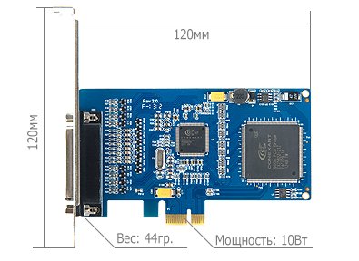

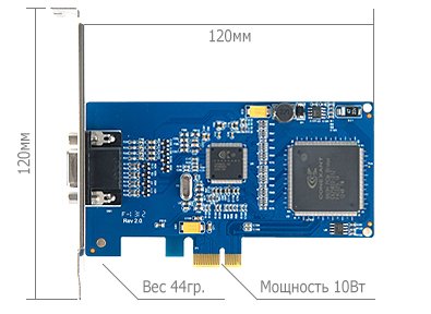

Представляем усовершенствованную линейку плат видеозахвата со способом обработки сигнала по технологии «Effio».

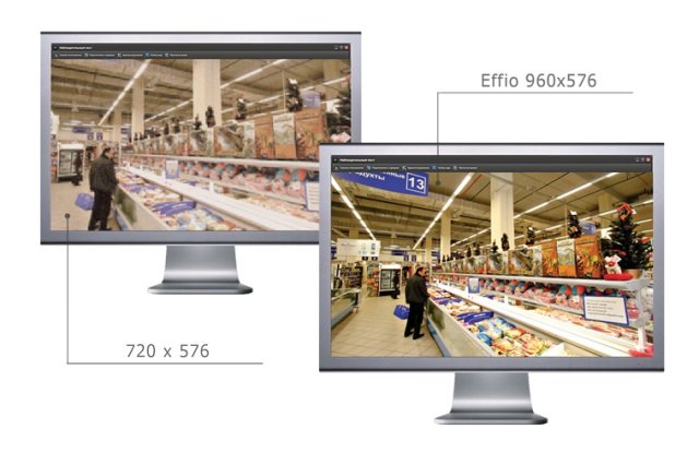

Использование способа обработки сигнала «Effio», для улучшения качества картинки, на сегодня это первый и пока единственный ход на российском рынке систем видеонаблюдения на базе плат видеозахвата «Линия Effio Hybrid IP».
«Effio» используется в четырех основных вариантах «Линии». Благодаря новинке разрешение картинки повысилось с 720х576 до 960х576 точек. Таким образом, покупатели «Линии Effio» получат возможность использовать аналоговое видеонаблюдение высокого разрешения.
После обновления линейки продуктов, карта видеонаблюдения «Линия Effio 4х25 Hybrid IP» стала поддерживать четыре аудиоканала.
Теперь «Линия Effio Hybrid IP» имеет форм-фактор «2U». В комплектации предлагается обычная и уменьшенная планка для монтажа. Иными словами, при построении системы видеонаблюдения «Линия» можно будет использовать «2U»-корпус.
Предыдущее поколение плат видеозахвата снято с производства. Не смотря на выпуск новой линейки карт видеонаблюдения, ценовая и гарантийная политика компании осталась неизменной.

К сожалению не  увидел заметного улучшения картинки при применении новых плат Effio.
В качестве испытуемых для сравнения использовались аналоговые камеры Spezvizion VC-SSN556CD/NL (560 твл, 752х582) и VC-SN565CD/NL (700 твл, 976х582) в одинаковых условиях в разных режимах разрешения.

Здравствуйте!
Возможно ошиблись со второй моделью и имелась ввиду что нибудь типа VC-SN570LVT4XY (инструкции от неё не нашёл, но похоже камера начального уровня Effio-E)?
Если нет - то вполне ожидаемая ситуация, VC-SSN556CD/NL и VC-SN565CD/NL практически одинаковые и не относятся к камерам Effio.
При сравнении очень желательно прикреплять снимки, сделанные Линией и фрагменты архива, экспортированные Devline кодеком.

Давайте начнём со сравнения качества изображения.
Прикрепите, пожалуйста, снимки, сделанные Линией и фрагменты архива, экспортированные Devline кодеком, с обоих камер.
