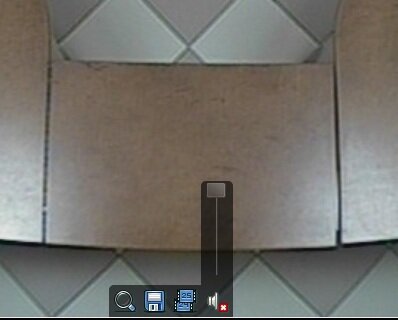

если при просмотре архива навести мышку на значок динамика то появится регулятор громкости как на фото.
он по умолчанию настроен на максимальную громкость, и мне её надо уменьшить.
если я начинаю уменьшать громкость при выключенном звуке (значок динамика с красным крестиком) - программа виснет.
если я сначала включу звук (значок динамика без крестика), а только потом начинаю уменьшать громкость - все ок.
Проверено на 2 компах (клиент и сервер).
Edited by Sergey23
Спасибо за найденную ошибку!
Исправим в ближайшее время.
