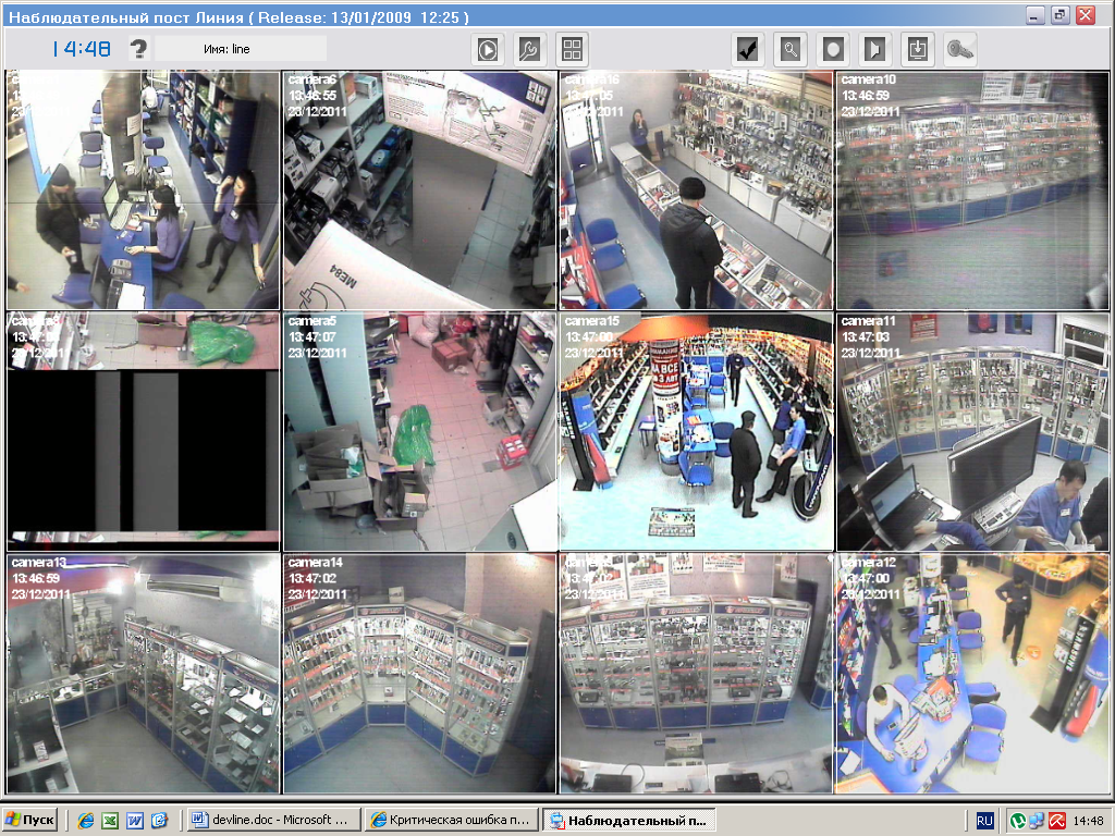

  • Версия программы: linia 5.1.6. (Release: 13/01/2009 12:25)
  • С.Б.: Проц.: Celeron® 2,66ГГц, ОЗУ: 1ГБ
  • О.С. Windows XP professional SP3
  • Антивирус Avira

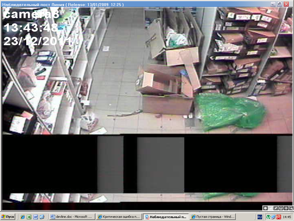

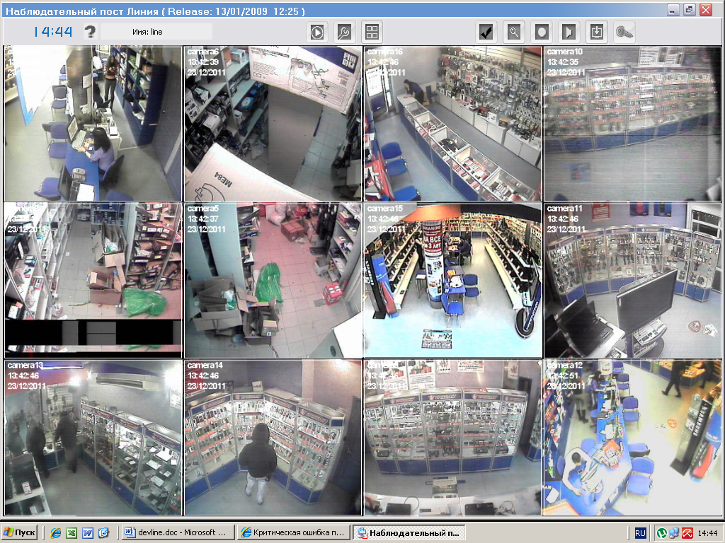

Одна из камер периодически начинает затемнять видео. Изначально предполагал что это происходит из-за недостаточной скорости Интернета и видео попросту не подгружается. Но после заметил, что и на удалённом компе та же проблема, и в архив он пишет с этим же затемнением. Заранее предупреждаю что сведения о системе не указал так как устанавливал её не я, а как и где посмотреть их не знаю.

К сожаления ответ будет такой же, как в прошлой теме.
Необходимо обновить программное обеспечение, как минимум до 5.5.3 http://www.devline.ru/count.php?c=8 .
После обновления собрать сведения о системе, дампы Линии и прислать к нам на почту.
Только по скриншотам назвать причину сложно. Вероятно: помехи, проблема с камерой, проблема с контактом( например, окислилась скрутка ), проблема с питанием, включены не используемые каналы, проблема с разъёмом на плате или каналом.
Свяжитесь, пожалуйста, с тех. поддержкой по телефону http://www.devline.ru/contacts/

проверьте все соединения, а также питание что то у вас наводку дает
Скорее всего проблема к с камерой ( на наводки и плохое питание не похоже ), но всеравно попробуйте запитать камеру от аккумулятора. А вот в камере №10 однозначно плохой контакт сигнального кабеля ( нет контакта экрана- массы)
